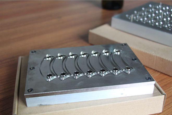

刀模的设计是进步刀模质量的最重要的一步,需要考虑到良多因素,包括刀模材料的选用,刀模结构的可使用性及安全性,刀模零件的可加工性及刀模维修的便利性,这些在设计之初应尽量考虑得周全些。刀模的制造过程也是确保刀模质量的重要一环,刀模制造过程中的加工方法和加工精度也会影响到刀模的使用寿命。
各零部件的精度直接影响到刀模整体装配情况,除掉设备自身精度的影响外,则需通过改善零件的加工方法,进步钳工在刀模磨配过程中的技术水平,来进步刀模零件的加工精度。
对刀模主要成形零部件进行表面强化,以进步刀模零件表面耐磨性,从而更好地进步刀模质量。刀模的准确使用与维护,也是进步刀模质量的一大因素。例如:刀模的安装调试方式应恰当,在有热流道的情况下,电源接线要准确,冷却水路要满足设计要求,刀模在出产中注塑机、压铸机、压力机的参数需与设计要求相符合等等。

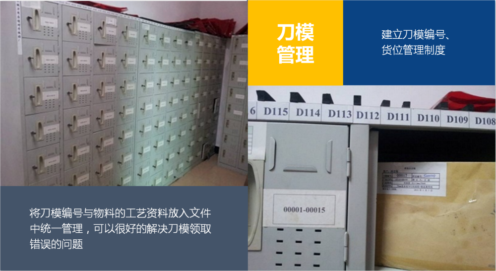

点晴ERP系统对刀模管理做了特别的设计:
1、实现了产品工艺与刀模一一对应,系统根据产量自动计算刀模使用次数,及时提醒刀模维护时间;
2、稳定生产质量,产品的工艺文件、生产工程单等实时地关联到对应的刀模,确保了生产过程的高效准确进行;
3、对刀模的借出借入、刀模的维护有着专门的管理模块,确保了刀模的有效管理。
