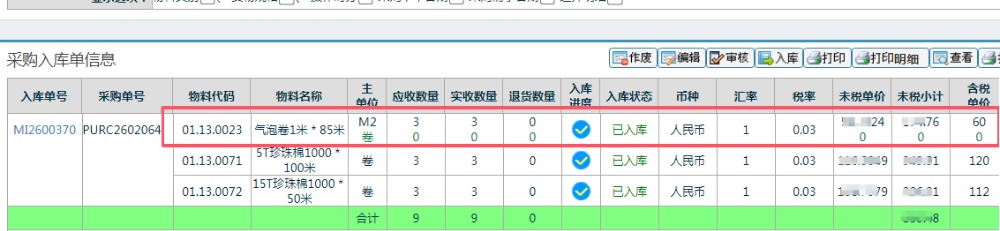

点晴ERP中原材料在采购入库单上有价格金额,但对账单上没有显示金额,是什么原因导致? 这个物料启用了多单位采购,可以看到上面按卷采购的单价=0,应该采用按照M2价格进行对账即可。

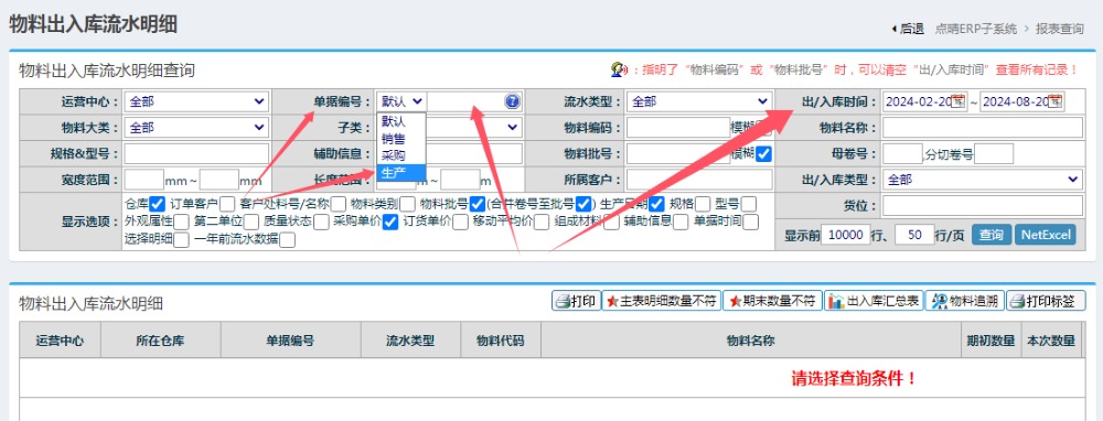

【点晴模切ERP】如何实现以生产工单号查询到对应的物料使用批次,便于查询和追溯物料异常的范围进入仓库管理-》物料流向管理-》物料出入库流水明细中(如果看不到此菜单,则应该向管理员申请开放此菜单访问权限):在物料出入库流水明细查询页面,根据实际需要查询的单据类型,选择单据编号中的类型为:销售/采购/生产,然后输入销售单/...

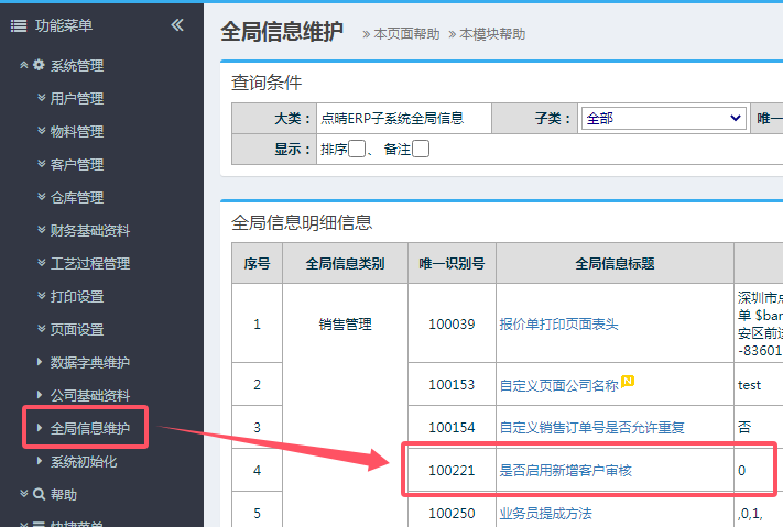

【点晴模切ERP】请问如何设置新增客户资料审批功能?在点晴ERP系统-》系统管理-》全局信息维护中,找到唯一识别号100221:是否启用新增客户审核:如果不需要审核,那么勾选“不启用客户审核”,有权限的用户创建新客户后,就可以直接生效使用了。如果需要审核,那么勾选“启用客户审核”,有权限的用户创建新客户后,需要在点晴E...

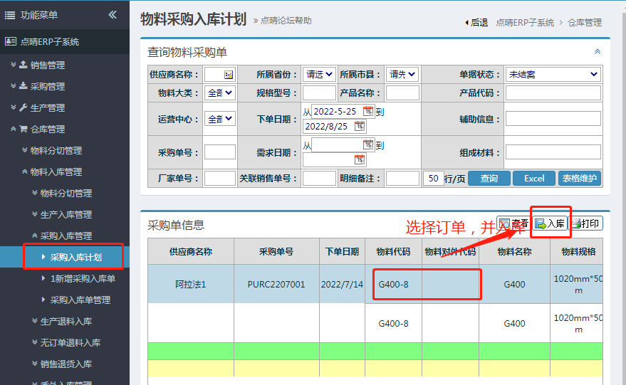

进入仓库管理--》采购入库管理--》采购入库计划,选择需要入库的采购订单 确认本次入库数量,确认并保存

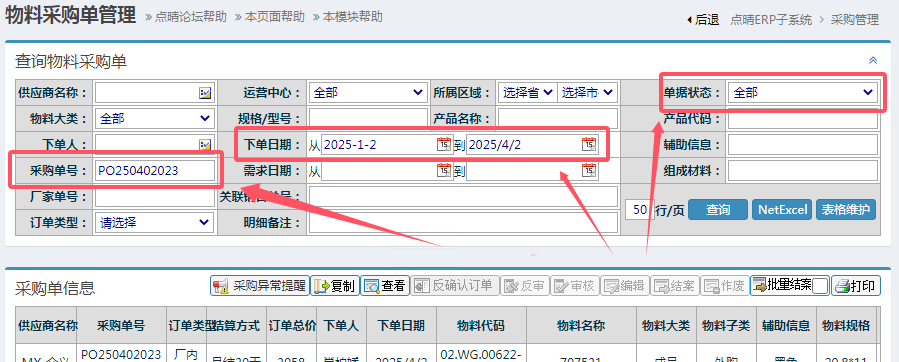

操作步骤:采购管理——采购单管理——采购单明细管理;进去页面如下图所示:查询定位单据方法:1、输入订单号。2、选择单据审核状态“待本人审核” 3、点击“查询” 4、选中单据,点击“审核” 进入审核页面,如下图所示:点击“审核采购订单”即可。
814877518152772025/9/25 9:53:44
反审核操作步骤:采购管理——采购单管理——采购单明细管理,进入页面如下图所示:注意事项:如果订单中有已经结案的明细项目,那么这张订单是不允许反审驳回的。像下面这张单一共6个物料,只有一个还在“已审待执行”状态,其余均已结案,那么这张单是不允许反审驳回的,只能将有问题的物料行异常结案关闭,重新下单。另外,查询时注意查询条...

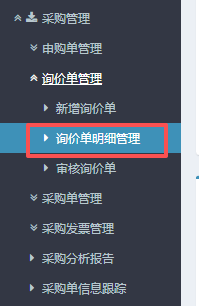

采购询价单明细管理中如何开通审核确认及编辑单据?​询价单是用于管理采购供应商报价价格的一个模块,新增询价单后,如果还没有审核,那么此时是可以编辑修改此询价单的;如果此询价单已经审核生效,那么生效后的询价单不再允许编辑修改,目的是为了防范各种潜在风险和激化矛盾。如果已经生效的询价单允许修改,可能会带来严重后果,例如某个采...
