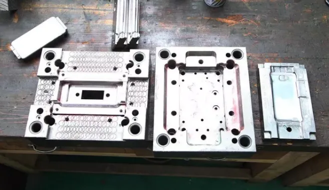

模具的起源与定义
起源:模具起源于何时,现已无从考证。在距今二百多万年前的石器时代,要说人类就已经知道制造模具,那有些不切实。因为那时的人类主要以生存为主,没有时间和精力去思考生存以外的事。石器时代是一个以石制器械为主的时代,当然人们也使用木、竹、骨做器件从事生产活动。
定义:工业生产上用以注塑、吹塑、挤出、压铸或锻压成型、冶炼、冲压、拉伸等方法得到所需产品的各种模子和工具。简而言之,模具是用来成型物品的工具,这种工具由各种零件构成,不同的模具由不同的零件构成。它主要通过所成型材料物理状态的改变来实现物品外形的加工。这种专用工具统称为模具。

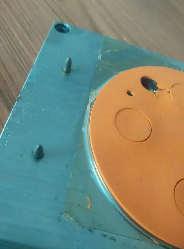

常见刀模异常---缺口
产生原因
刀片在流通过程中碰伤
刀片在使用过程中操作不当碰伤
处理方法
用美工刀片在刀锋两侧轻轻刮拭,不能太用力。直到正视刀锋无异常为止
注意事项
视缺口程度严重度,太严重则须重换刀
力度适中,不能太用力
特别提醒,纸类印件在刮过刀片后,必须增加检查频率
