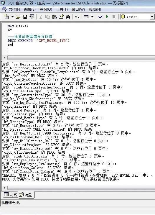

第一步:检查并修复数据库,并找出哪个表损坏。
use master
go
---检查数据库错误并修复
DBCC CHECKDB ('ZPT_HOTEL_JYB')
go
    运行结果如上图。如有表结构损坏,损坏的表名会在“消息”页以红色的方式显示出来。
第二步:修复损坏的表。

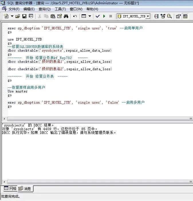

    根据第一步检查得知损坏的表名(有可能是一个或多个),使用DBCC CHECKTABLE检查和修复表,SQL语句如下(注意:损坏的表名1,损坏的表名2是一个代名称,请替换为实际损坏的表名):
Use master
go
exec sp_dboption 'ZPT_HOTEL_JYB', 'single user', 'true' --启用单用户
go
use ZPT_HOTEL_JYB
go
--修复SQLSERVER数据库的系统表
dbcc checktable('sysobjects',repair_allow_data_loss)
go
-------开始 修复业务表   -----
dbcc checktable('损坏的表名1',repair_allow_data_loss)
dbcc checktable('损坏的表名2',repair_allow_data_loss)
go
--恢复原样启用多用户
Use master
go
exec sp_dboption 'ZPT_HOTEL_JYB', 'single user', 'false' --启用多用户
go
第三步:再次测试和修复数据库
    使用DBCC CHECKDB来进行修复数据库。SQL语名如下:
use master
go
---检查数据库错误并修复
go
    至此,损坏的表修复成功。
