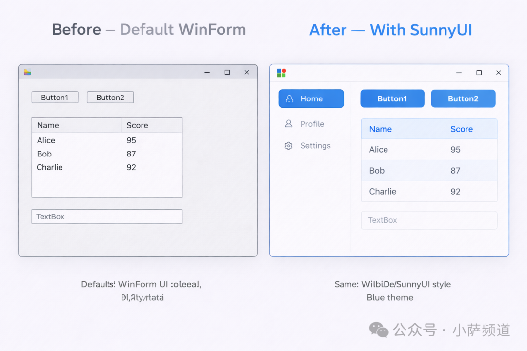

很多人一听到 WinForm,脑子里冒出来的词是:土、过时、企业内部系统专用。
这个印象不能说全错。WinForm 确实老了,默认的那些控件灰扑扑的圆角按钮、丑到离谱的 DataGridView、动不动就糊成一团的 DPI 问题——做企业管理系统够用,拿来做稍微有点要求的界面,心里总有点不体面。
但 WinForm 有一个巨大的优势被低估了:它依然是 .NET 里操控桌面最直接、最底层的方式。不需要 XAML,不需要编译,不需要了解 WPF 那套渲染树——你要什么,代码就画什么。
问题不是 WinForm 本身不行,是默认的 UI 太丑了
而 SunnyUI 做的事情,就是让 WinForm 彻底告别那个"土"字。

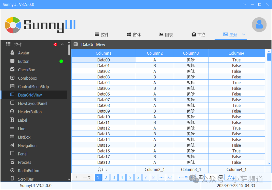

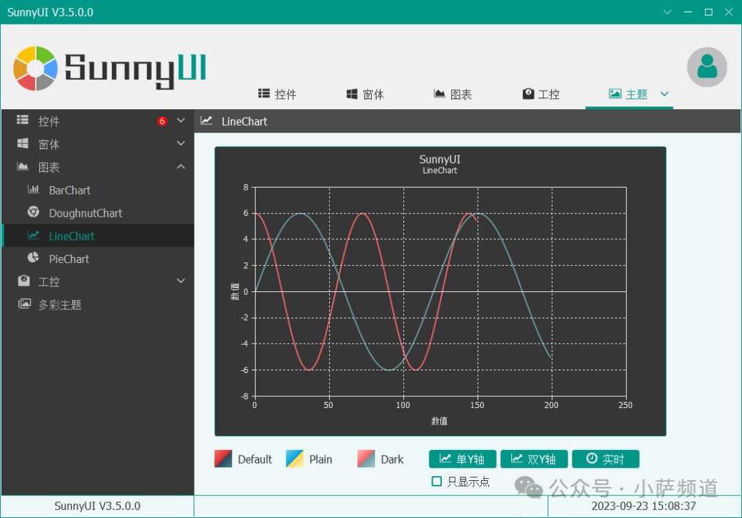

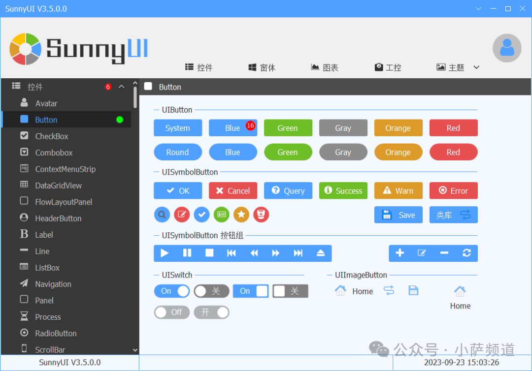

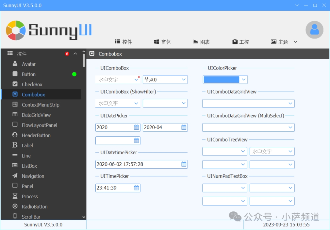

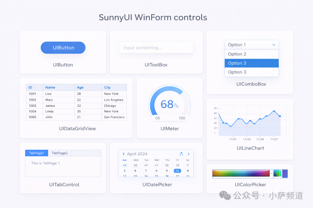

第一,70+ 控件,开箱即用。
按钮、输入框、下拉框这些基础控件,SunnyUI 全部重新设计,风格统一、圆角现代。同时还自带了一批普通 WinForm 没有的控件:
  • 工业仪表类:仪表盘、温度计、阀门状态、信号灯、LED 显示屏
  • 图表类:折线图、柱状图、饼图、环形图
  • 高级控件:颜色选择器、日期选择器、数据分页 Grid、树形视图
这些控件如果自己从头写,耗进去的时间不是一两天。

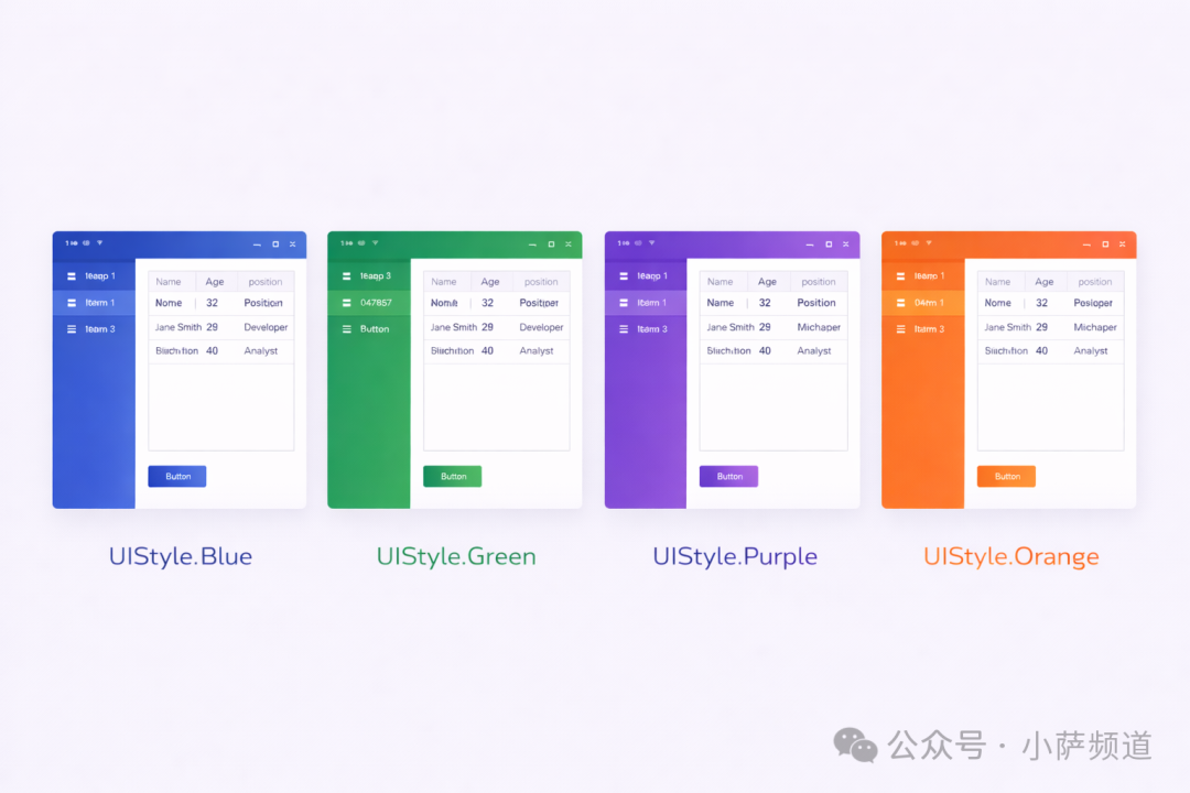

第二,17 套主题,一键切换。
SunnyUI 内置了 17 套主题风格,包括蓝色、绿色、红色、紫色等常见配色,以及一套从 Element UI 借鉴而来的设计语言(所以叫 SunnyUI)。用起来只需要一行代码:
UIStyleManager.Style = UIStyle.Blue;  // 换主题就这么简单
对于需要换肤能力的桌面应用,这个功能是实打实的工程节省。

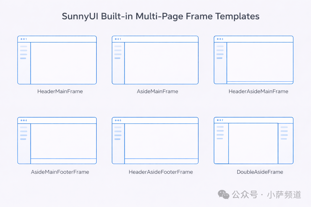

第三,多页面框架,7 套模板。
这是 SunnyUI 最被低估的功能。它内置了 7 种多页面应用框架模板,参考了 Element UI 的页面组织方式,主frame + aside 导航 + 内容区,配合 UIPage 基类管理页面的初始化和销毁。
做企业管理软件、数据监控系统,这种"主界面 + 多页面"的架构是最常见的。用 SunnyUI 的框架模板,搭一个这样的系统比你想象中快很多。

多页面框架:
// 主界面只需要继承 UIForm,挂载 TabControl
publicpartialclassFMain : UIForm
publicFMain()
        InitializeComponent();
this.MainTabControl = uiTabControl1;
privatevoidBtnOpenPage_Click(object sender, EventArgs e)
if (!ExistPage(1001))
            AddPage(new FPageCustomer());  // 添加一个子页面
        SelectPage(1001);
// 子页面继承 UIPage,自带 Init/Final 生命周期
publicpartialclassFPageCustomer : UIPage
publicoverridevoidInit()
base.Init();
// 初始化页面数据
publicoverridevoidFinal()
base.Final();
// 清理资源
这套框架的好处是:页面按需加载,不需要一次性把所有界面都初始化好。对于复杂的系统,启动速度的提升是实实在在的。

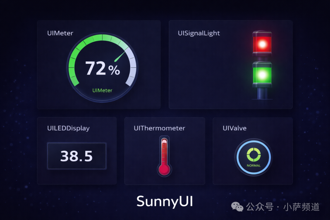

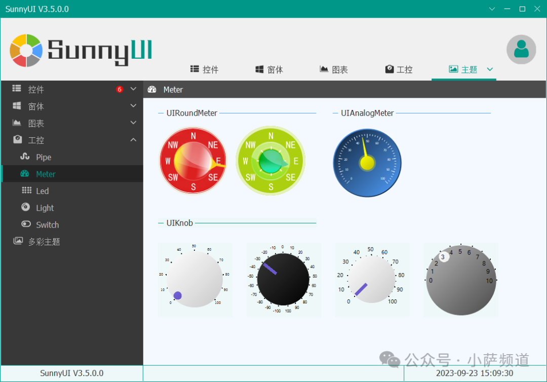

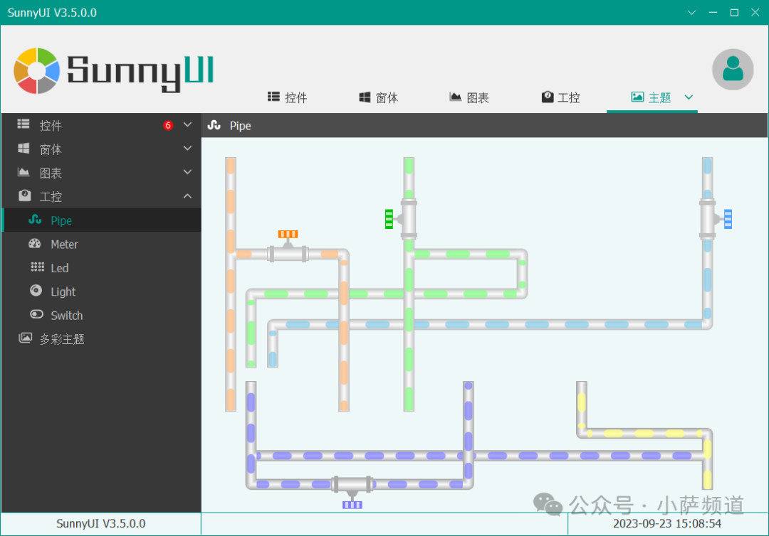

工业软件场景,它真的能打
很多 WinForm 开发者不知道的是,SunnyUI 那一套工业控件是它区别于大多数 UI 库的杀手级能力。
做过工厂监控软件、PLC 数据采集系统、嵌入式上位机的人都知道,工业场景对 UI 的要求很特殊:
  • 仪表盘要能实时显示当前值和历史趋势
  • 信号灯要有明确的颜色状态(红绿黄、闪烁常亮)
  • 阀门状态要有物理对应的图示
  • 温度计要能显示量程和报警阈值
这些在普通 WinForm 里要么自己画 GDI+,要么找第三方工业控件,贵不说,API 还难用。
SunnyUI 把这些做成了原生控件:拿过来配参数就能用,不需要自己画图,不需要调 Win32 API。
// 一个仪表盘,几行代码就出来了
var meter = new UIMeter
    Value = 75.5,
    MinValue = 0,
    MaxValue = 100,
    Unit = "%",
    ShowRate = true
这不是toy demo,是真的可以在生产环境里用的控件。

SunnyUI 解决的不是 WinForm "能不能用"的问题——WinForm 本来就能用。它解决的是 WinForm "好不好看、值不值得在正式项目里用"的信心问题。
70+ 控件、17 套主题、工业级控件、多页面框架——这些能力加在一起,意味着 WinForm 开发者终于有一整套工具,可以做出不丢人、有商业价值的桌面应用了。
